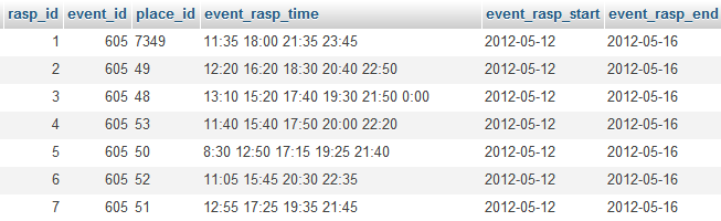

    Есть на сайте афиша, вроде работает, но делать различные выборки не очень удобно. Поэтому решил переделать её структуру, что оказалось не так легко.
    Контент состоит из фильмов (с расписаниями сеансов) и одноразовых событий
    Сейчас:  3 таблички
    1. event - профиль события
    2. place - место проведения
    3. event_rasp -сами расписания , структура в приложении
    Может кто-то сталкивался с такими задачами? как лучше это все организовать?
    расскажи подробней, че за выборки нужно делать?
  • truth4oll
    Сообщения: 463 Репутация: N Группа: Адекваты

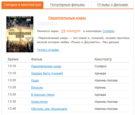

    Spritz 25 сентября 2012 г. 3:49, спустя 11 часов 31 минуту 20 секунд
    Абырвалг,  к примеру блок ближайших сеансов, приходится вытаскивать всю афишу на сегодняшний день со всеми сеансами, и искать в ней необходимые данные.
    С точки производительности этот вариант наверное не очень затратен, но всегда же хочется стремиться к идеальному.
    Так же может появиться необходимость добавления комментария к определенному сеансу.
    Отвечая на твой вопрос, понял что и как необходимо переделать под мои задачи)
