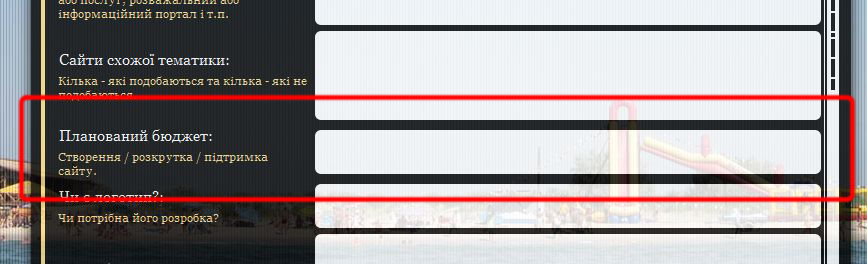

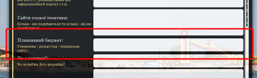

лучше потрать силы на красивый скроллбар…
и исправь тут косячек, чтоб уж совсем офигенно все было… отступы увеличились из-за переноса строкиВысокоуровневое абстрактное говно
