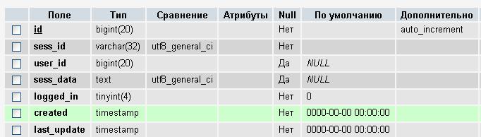

    Spritz 12 августа 2010 г. 16:50, спустя 1 минуту 7 секунд
    kostyl, покажи структуру таблицы.
    Spritz 12 августа 2010 г. 16:54, спустя 3 минуты 42 секунды
    прикол еще в том, что из myadmina точно такой же запрос всё вставляет… юзаю в скриптах через mysqli - может с ней какая херня?

    Spritz 12 августа 2010 г. 17:20, спустя 3 минуты 42 секунды
    kostyl, почитай http://www.phpclub.ru/mysql/doc/datetime.html
    Тип столбца TIMESTAMP обеспечивает тип представления данных, который можно использовать для автоматической записи текущих даты и времени при выполнении операций INSERT или UPDATE. При наличии нескольких столбцов типа TIMESTAMP только первый из них обновляется автоматически.
    и все остальное на странице.
    TIMESTAMP помоему выглядит как DATETIME поэтому советую тебе просто перейти на него, т.к. они хранят почти одинаковые данные, формат уж точно един, разнца только с работе с часовым поячсом чтоль. http://habrahabr.ru/blogs/mysql/61391/
