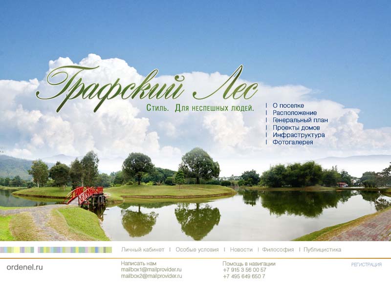

    В прикрепленном файле макет.
    Лично я против таких макетов, потому что я не знаю как такое верстать правильно. А может такое и нельзя правильно сверстать =)
    Есть картинка 1 и ее нужно на весь экран поставить. Это хорошо если у всех мониторы одинаковые. Вот у меня например широкоформатный, если эту картинку растянуть то хрень будет.
    у кого то мониторы 15 дюймовые, там тоже не айс будет

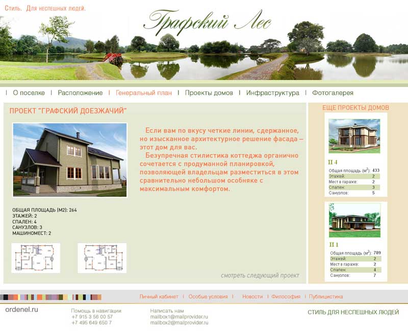

    Второй макет тоже вызывает вопросы. Как шапку растягивать?
    В общем правильно ли я думаю что нормально для всех разрешений мониторов сделать такое нельзя?
    А если можно  то прошу, подскажите как.

    по поводу первого были идеи, нуна поковыряться, где-то похожее валялось..
    а по поводу второго… может сделать что-нить типа такого?
    http://a.imagehost.org/0109/qwe.jpg
    чтоб дублировался…
  • Professor
    Spritz 24 июля 2010 г. 4:55, спустя 3 минуты 3 секунды
    ну дублировалось, это как вариант, фиговый но по моему единственный.

    в первом случае картинка должна быть просто достаточно большой, а background-position: center center
    не надо её растягивать

    а может там фикс по ширине?
    лучше background-position: 50% 100%; что бы низ было видно, имхо))

    ну вот у меня 22 дюйма. допустим сделали ее более длинной. Сколько она при моем разрешении весить будет? Это у меня скорость хорошая, а вот недавно домой ездил, так 100 метров ночь качал.
    если картинка большая, а мы смотрим на маленьком мониторе, то что, мы половину не увидим? так что ли?
    Spritz 24 июля 2010 г. 5:35, спустя 12 минут 54 секунды
    мб скриптом загружать нужный размер? на 1024х768 маленькую, на 1920х1080 большую)))
    но все равно весить немало будет)) значит нуна растягивать… даже знаю как, только хз, во всех ли бравзерах пашет… и получится ли позиционировать…

    вроде во всех новых бравзерах пашет…
    #bg { width:100%; height:100%; overflow:hidden; position:absolute; z-index:0; }
    #bg img { width:100%; position:absolute; bottom:0; }
    <div id="bg"><img src="img/t-b.jpg" /></div>

    похожую ботву можно сделать со вторым случаем… только, чем шире экран, тем выше будет хеадер…

    делайте всевдодинамику, то есть ограничивайте максимальную ширину сайта max-width: … в 1400 пикселей и будет вам счастье :)
    Спустя 77 сек.
    ну и относительно макетов в примере, то тут вопросы должны быть в дизайнерам, а не верстальщику. Версткаем мы то, что нам дают. И если дают ограничкенную по ширине картинку, то мы её и запиздячим безо всяких вопросов, а иначе идите нахуй.

    я бы с радостью ограничил!
    но это тоже в дизайне как то обыграть нужно.
    Фигово когда шапка идет и обрывается слева и справа.
    и относительно первого макета. Справа и слева что будет? белое поле?

    Professor, я в одном из макетов ставил рамку на 2 пиксела вокруг всей визуально доступной части сайта (то есть по сути создавал как бы "картинку" сайта в рамке, центровал его и на фон кидал спецовую "повторяшку" из пары пикселей, чтоб сделать фон немного темнее недели просто белый. И в итоге получилось вполне похвально от заказчика.
    п.с. Делал все это не сам, а на пару с дизайнером. А вообще реально делай именно то, что говорят и то, что тебе дают. Дали большую картинку - пиздячь большую картинку, дали шапку шириной в 1200 пикселей и "оборванными" краями, то и запиздячь им сайт с центровкой и визуальной частью в 1200 пикселей максимум. Да и вообще, динамика не всегда хорошо, как я уже сказал. Если это текстовый сайт, то очень широко - получается уебанство.
