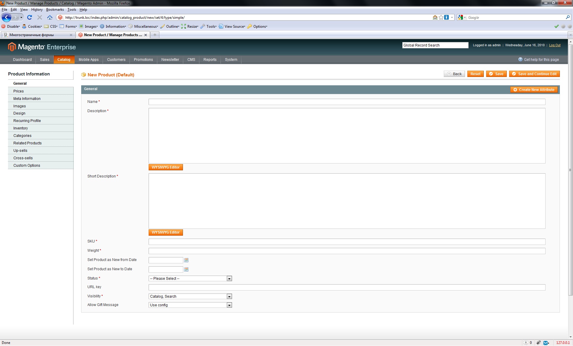

    сделайте в мадженте такое добавлнеие товара)
    Spritz 16 июня 2010 г. 12:49, спустя 1 минуту 4 секунды
    Абырвалг, сделай интерфейс с вкладками(табами) и в промежутках аяксом отправляй данные
    Абырвалг, ты не поверишь, он именно так и реализован.
    Spritz 16 июня 2010 г. 12:54, спустя 5 минут 8 секунд
    Не поверю. Сначала форма выбора типа продукта и наборов атрибутов а потом форма атрибутов. Тоесть.. Форма многостраничная

    выбрали тип продукта, а потом переходим на саму странницу создания продукта.
    она имеем вот такой вот интерфейс (см. аттач)

    да, все так, но все равно два шага: выбор типа и набора, а потом уже сам товар.
    И на втором шаге кнопка back возвращает не на 1 шаг, а к гриду
