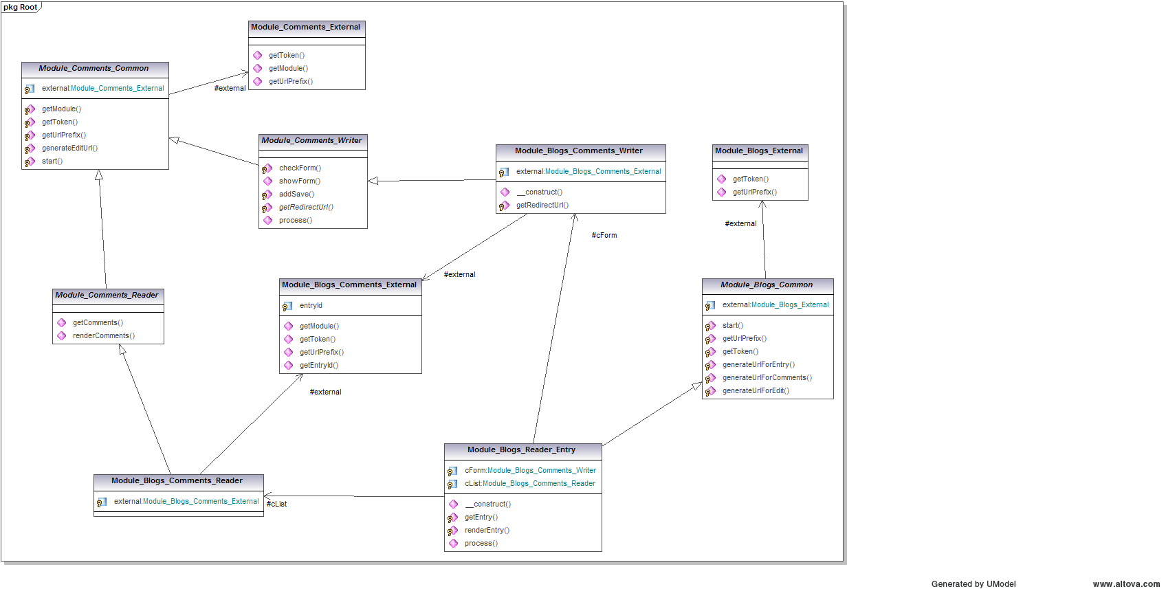

    ну на всякий случай вот UML'ка. Хотя я не особо умею их рисовать.

    стало совсем непонятно :)
    Spritz 21 января 2010 г. 17:35, спустя 29 минут 1 секунду
    +1
    я не понял одного - где вход в это кольцо)))))))))) да и выходов с виду дхуя :-D
    Spritz 21 января 2010 г. 17:44, спустя 8 минут 31 секунду
    блин, что же это я такой непонятный?) artoodetoo, ты код смотрел? Так это не диаграмма состояний. Вход и выход это Module_Blogs_Reader_Entry::process.
    Блоги. Можно читать конкретную запись (Blogs_Reader_Entry) или список записей. Общие части блога объединены в _Common.
    Комментарии. Их можно писать (*_Writer) и читать (*_Reader). Общие части комментариев объединены в _Common.
    Нам нужно понять что это за блогозапись: общая или приватная из группы. Соответственно URL на просмотр этой записи может быть /blogs/41 или /groups/13/blogs/41. За это отвечают _External классы. Для блогов группы/комментариям к этой группе я подсуну свой соответствующий _External, который вернет Token и urlPrefix. Как я его подсуну? Унаследую.
    Blogs_Comments_Reader extends Comments_Reader
    protected $external = 'Название класса External';
    Spritz 21 января 2010 г. 17:59, спустя 14 минут 41 секунду
    Ты уверен что надо непременно наследовать чтобы использовать какие-то данные? Когда ты писал про множественное наследование, я не понял зачем скрещивать именно эти классы. Не стало понятней и сейчас.
    И мне кажется, что везде использовать префикс /groups/{$id} будет очень накладно. Везде где упоминается блог или отдельный пост из блога придется узнать про его группу. Какие бы диаграммы ты не рисовал в конечном счете блог это блог. Он уникально адресуется одним ид-ом. И для уникальности темы блога тоже хватит одного числа. Может быть проще приземлить блоги на первый уровень адресов? Тогда запросы на SQL не надо будет усложнять лишними джойнами. Или не понадобится второй запрос.
    Нет, не уверен. Вот я ж вас всех и спрашиваю: правильно ли это?
    /groups/:num/blogs/:num для удобства чтения URL как бы. Кроме того запросы не усложняются, я просто проверяю: есть ли пользователь в группе или нет (и то, если она закрытая).
    Окей, допустим, что я черезмерно много наследую. А что если в блогах группы будут какие-то свои поля, которых нет в общих блогах? Я просто перепишу 1 метод checkForm. Удобно же.
    Пишу запись: /blogs/write. Как понять куда я ее пишу? Добавлять ?group_id=3 или делать выпадающий список? А можно так /groups/6/blogs/write - и все сразу понятно. "Приземлять" блоги не буду.

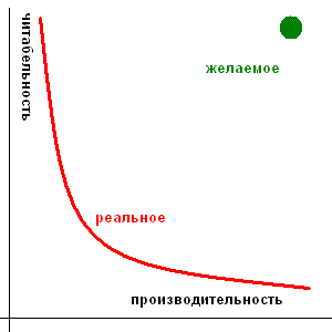

    я даже график суровой реальности нарисовал. чем больше и сложнее приложение, тем сильнее кривая жмется к осям координат.
    C'est la vie
