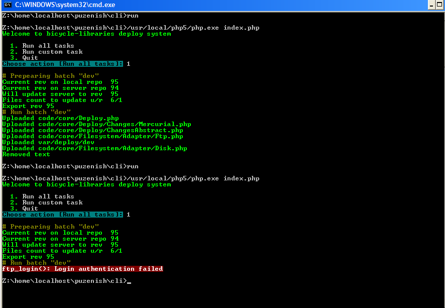

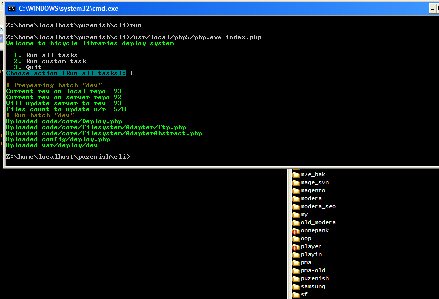

    Spritz 29 мая 2010 г. 19:07, спустя 7 минут 51 секунду
    пока не ушел, скину скрин
    Spritz 30 мая 2010 г. 12:26, спустя 17 часов 18 минут 11 секунд
    ебашит. Второй скрин - проверка удаления и что будет, если я подставил некорректные данные при подключении

    Spritz 15 июня 2010 г. 18:56, спустя 6 часов 39 минут 46 секунд
    Абырвалг, чо за папочка самсунг на заднем плане? :)
