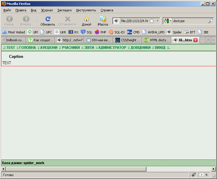

    Доброго.
    Достало :-( Теперь я понял, что верстальщик - это Прохфессия.
    По примеру http://xhtml.ru/2005/10/18/footer-stick/ (вариант_1) прижал DIV в див окна.
    Теперь хочу центральный див (красный) растянуть по высоте до нижнего.
    И стилями бился и JS - не выходит каменный цветок :(
    Если кому не сильно лень … может глянете?

    Spritz 9 сентября 2009 г. 1:13, спустя 14 часов 16 минут 21 секунду
    высота красного дива = высоте всего окна - высота верхнего зеленого - высота нижнего зеленого.
    в чем проблема?

    Spritz 9 сентября 2009 г. 2:33, спустя 1 час 19 минут 17 секунд
    примерно так и пробовал.
        $(window).ready(function(){
          $(window).resize();
        $(window).resize(function(){
          $('#scl_main').height(
            $('#scl_content').height() - $('#scl_main').position().top - $('#scl_copyright').height()
    Теперь потихоньку окно уменьшаем по высоте (по десятку пикселов) … и футер уплывает вверх шагами … совсем вверх.
    Если окно уменьшить "контент > окна" , то футер нагло стоит внизу окна, а контент проваливается сквозь него.

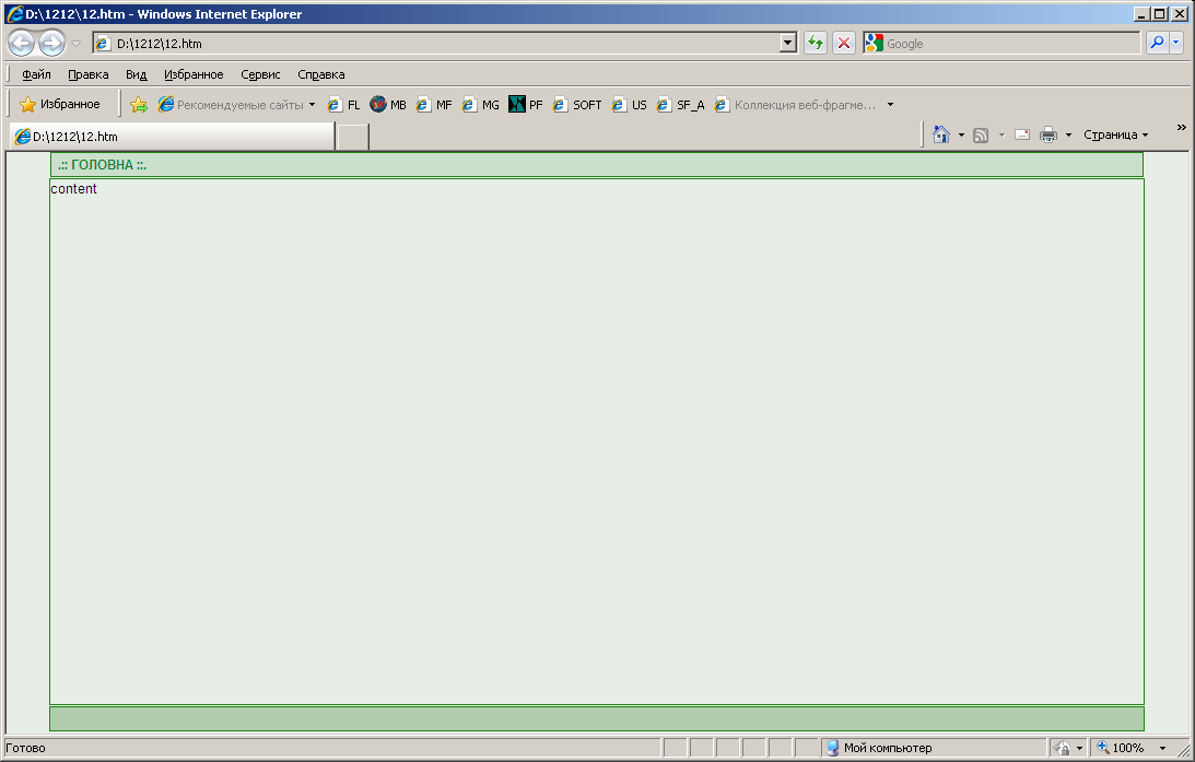

    Spritz 9 сентября 2009 г. 6:45, спустя 1 час 4 минуты 3 секунды
    Это просто капут.
    Хотел выродить этот вариант (http://silverflame.at.tut.by/sticky_2.html) до "таблица для всех браузеров" …
    … и нифига не получается :(

    Spritz 9 сентября 2009 г. 7:11, спустя 25 минут 43 секунды
    И в первоначальном варианте в IE 6 DIV в tbody не растягивается на всю высоту.
