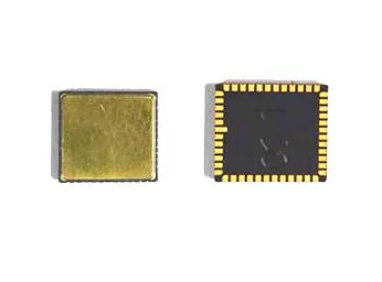

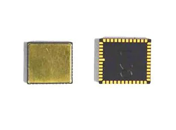

Взяв в качестве примера высокопроизводительный гироскоп North Seeking MENS MG2-50/100, мы обычно рассматриваем следующие параметры:
Диапазон измерения: 50-100 град/с.
Нестабильность смещения: 0,01-0,02°/час.
Угловое случайное блуждание: 0,0025–0,005°/√ч.
Стабильность смещения (1σ 10 с): 0,05–0,1 град/час.
Диапазон температур: от −45°C до +85°C.
Так в чем же конкретное значение этих параметров?
Диапазон измерения: Обычно выражается максимальным значением входных угловых скоростей вперед и назад. Чем больше значение, тем более чувствителен гироскоп к угловой скорости. В пределах этого входного диапазона угловой скорости нелинейность масштабного коэффициента гироскопа может соответствовать заданным требованиям, и диапазон гироскопа обычно можно настроить.
Нестабильность смещения: это величина дрейфа выходного сигнала гироскопа, которая меняется со временем при стабильной температуре. Гироскопы подвержены нестабильности смещения, когда начальное нулевое показание гироскопа со временем смещается из-за интеграции внутренних недостатков и шума внутри устройства.
Случайное угловое блуждание. Если вы интегрируете зашумленный выходной сигнал датчика, например интегрируете сигнал угловой скорости для определения угла, интеграл будет дрейфовать во времени из-за шума. Этот дрейф называется случайным блужданием, поскольку кажется, что интеграл делает случайные шаги от одной выборки к другой. Стандартное отклонение дрейфа, вызванного шумом, можно восстановить, умножив случайное блуждание на квадратный корень из времени.
Стабильность смещения (1σ 10 с): это то, что мы обычно называем дисперсией Аллена, и это наиболее часто используемый показатель. Измерение показывает, насколько стабильно смещение гироскопа в течение определенного заданного периода времени. В общем, чем ниже стабильность смещения, тем меньше ошибка при интегрировании выходного сигнала гироскопа с течением времени.
Диапазон температур. Общий температурный диапазон МЭМС-гироскопа составляет от –45°C до +85°C, что соответствует температурному диапазону, в котором может работать гироскоп. Однако требования к нефтяной лесозаготовительной отрасли будут выше. Для многих инструментов может потребоваться, чтобы гироскоп достигал угла 125 или даже 175 градусов.
