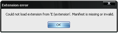

    Spritz Авг. 22, 2009, 9:36 п.п., спустя 5 минут 3 секунды
    чета у мну непашет :( вот такое пишет
