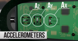

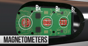

Полный набор инструментов MWD включает в себя бурильную колонну, утяжеленную бурильную трубу, MWD, забойный двигатель, стабилизатор и режущее долото. MWD, забойный двигатель, стабилизатор и режущее долото вместе называются компоновкой низа бурильной колонны. На рисунке 1 показана конструкция прибора MWD, а феррозондовый направленный узел является важной частью MWD. На рисунках 2 и 3 показаны трехосный магнитометр и трехосные акселерометры в MWD.

Рисунок 2 Трехосный магнитометр в MWD
Рисунок 3 Трехосные акселерометры в MWD
