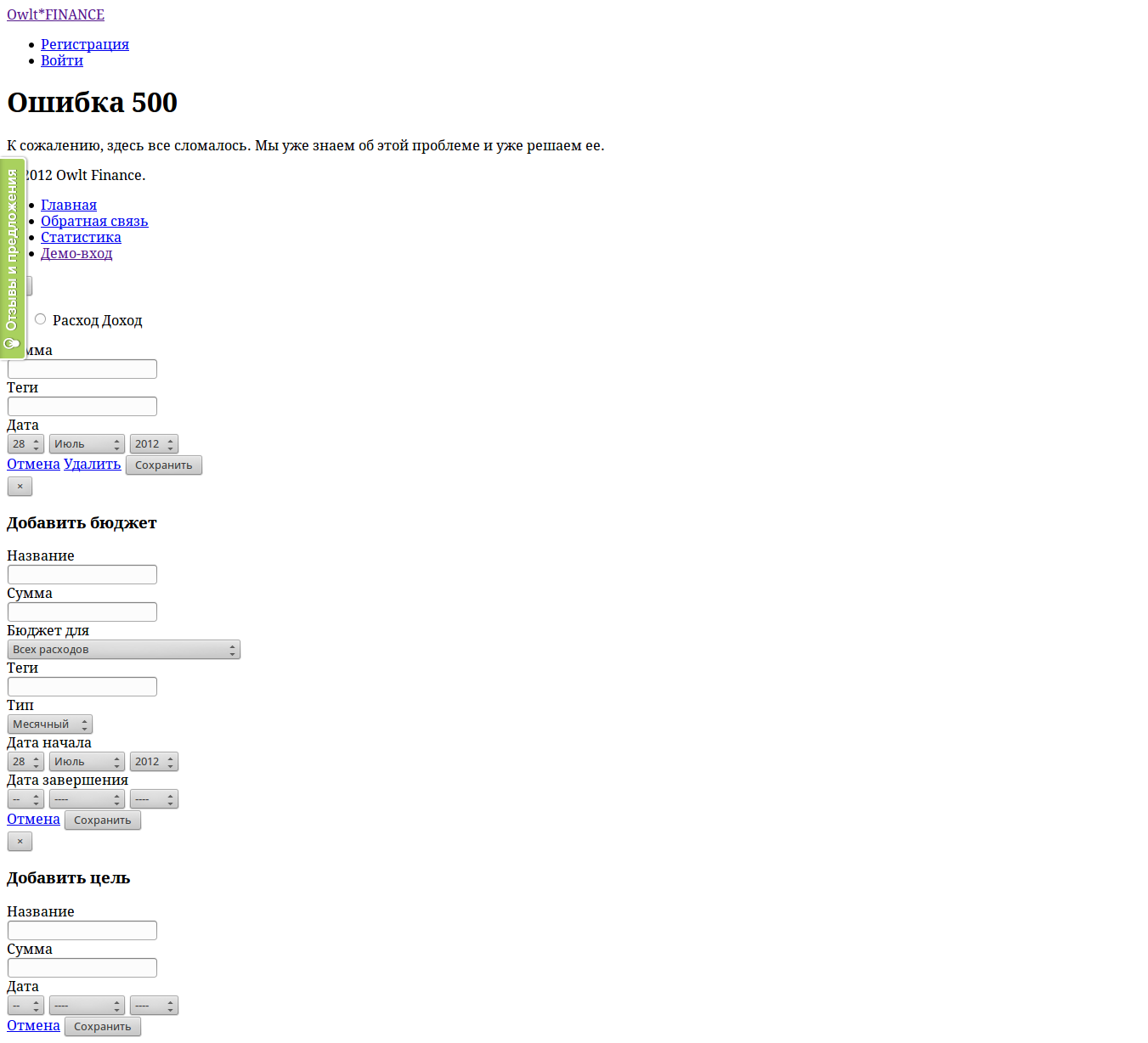

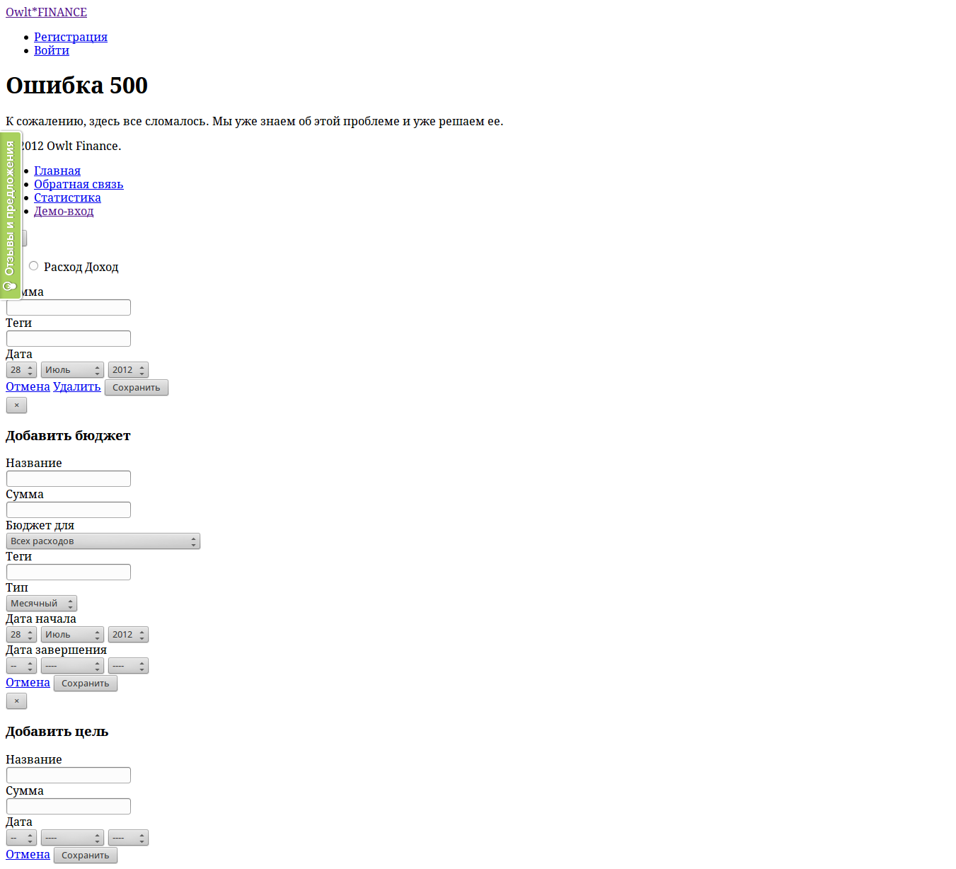

    Поломались тут http://www.owlt.ru/ulogin/postback/?next=http://www.owlt.ru/accounts/logout/
    Попробуй авторизоваться со страницы http://www.owlt.ru/accounts/logout/
    Попробовал, норм все. Блин, у меня логи не настроены были. Можешь еще разок попробовать?
    Spritz 28 июля 2012 г. 10:46, спустя 15 минут 19 секунд
    Зашел сюда http://www.owlt.ru/accounts/logout/
    Нажал "Войти"
    Нажал "Вконтакте"
    Не авторизовало
    Спустя 80 сек.
    Точнее думаю авторизовало и снова разавторизовало ))
    Спустя 41 сек.
    Настрой LOGIN_REDIRECT_URL, LOGIN_URL, LOGIN_ERROR_URL

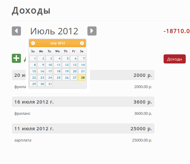

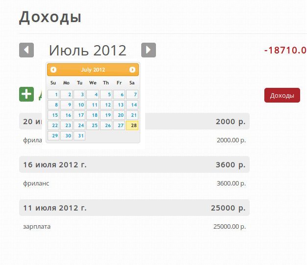

    Spritz 28 июля 2012 г. 11:22, спустя 8 минут 56 секунд
    Ещё, хочу календарь, а не пагинацию влево/вправо (см. аттач "calendar.png")
    К тому же у тебя страницы перезагружаются, сразу несколько месяцев не перемотаешь - ждать загрузки страницы приходится
    Да, можно сделать при клике на сам месяц.
