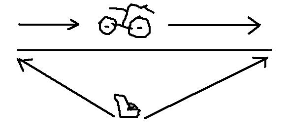

    Spritz 11 августа 2011 г. 16:59, спустя 3 минуты 24 секунды
    значит мы знаем наше расстояние от мотоцикла, когда он находился в состоянии покоя
    рассчитываем расстояние, которое проедет мотоциклист например за 2 минуты, теперь нам известны катеты (расстояние, на котором мы находились от мотоцикла, когда он стоял на месте и расстояние, которое проедет мотоцикл за две минут), находим гипотенузу (расстояние, которая должна пролететь пуля)
    по гипотенузе и катетам найдем угол, на который нужно повернуться, чтобы попасть в цель
    зная скорость пули и расстояние, которое она должна преодолеть - находим время полета пули, вычтем это время из двух минут и получим время, через которое нужно выстрелить под найденным ранее углом
    как-то так
  • Rotten
    Spritz 11 августа 2011 г. 17:00, спустя 48 секунд
    не важно в каком месте именно ты попадешь… главное в зоне видимости..

    Spritz 11 августа 2011 г. 17:02, спустя 2 минуты
    блять)))))))))))
    вы что спецом эти велосипеды такими уебанскими рисуете???????)))))))))))))))))))))))))
    Spritz 11 августа 2011 г. 17:05, спустя 3 минуты 10 секунд
    блять)))))))))))
    обижаешь, это мотоциклы

    надо знать перпендикуляр до дороги… по нему вычислим сколько по времени (t) пуля до нее летит… далее считаем, сколько метров мотоциклист проедет за время t (которое мы нашли), а дальше по пифагору))

    есть скорость движения по радиусу, ее проецируешь на ось x - ось по которой едет мотоцикл, подставляешь в уравнение скорость для движения мотоцикла и для движения пули, приравниваешь - решаешь, там скорее всего получается простое квадратное уровнение. если две переменные получаются то еще по Y такое же строишь и все. дальше сами :-)
    но задачка реально школьная
