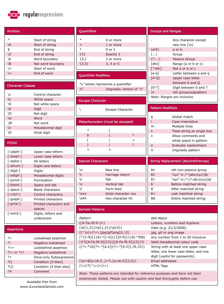

    ну мне той таблички с регулярками, запощеной три года назад здесь, хватает :D
    Spritz 15 июля 2011 г. 13:52, спустя 11 минут 11 секунд
    покажи )))
    Spritz 15 июля 2011 г. 13:55, спустя 3 минуты 27 секунд
    ну
    Spritz 15 июля 2011 г. 18:09, спустя 4 часа 13 минут 47 секунд
    mario, мне помог разобрать в регулярках этот сайтик… там все наглядно, а еще справа минисправочник и куча примеров, но примеры так себе))
