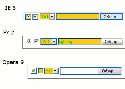

    небольшой тест для сравнения того, как браузеры интерпретируют один и тот же код (результаты на картинке в аттаче):

    Результат:

    Spritz 24 марта 2008 г. 9:07, спустя 18 минут 29 секунд
    ппц
