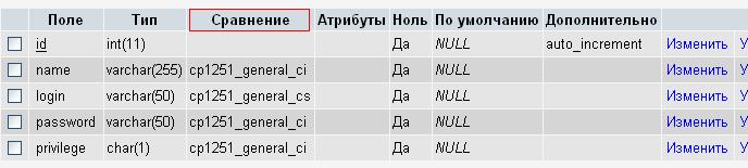

Как при выборке из Мускула (учитывать/не учитывать) регистр букв. У меня по умолчанию не учитывает.Рубист с большой буквы Г. Серый кардинал кулинарного блога open-cook.ru -

Как при выборке из Мускула (учитывать/не учитывать) регистр букв. У меня по умолчанию не учитывает. Кодировка какая?
general_cp_1251 вроде так она правильно пишется.Рубист с большой буквы Г. Серый кардинал кулинарного блога open-cook.ru -
21 марта 2008 г. 13:09, спустя 1 час 11 минут 27 секунд
cp1251_general_ci надо, чтобы независимый былвсе умрут, а я изумруд -
21 марта 2008 г. 17:13, спустя 4 часа 3 минуты 56 секунд
поставь у того поля сравнение cp1251_general_cs тогда регистр будет учитываться -
22 марта 2008 г. 9:50, спустя 16 часов 37 минут 6 секунд
1. Можно чуть подробнее? Что по чем. И вообще, сравнение - что оно из себя представляет. Кроме того, а что если требуется по выбору пользователя вкл/выкл учет регистраРубист с большой буквы Г. Серый кардинал кулинарного блога open-cook.ru -

cp1251 (Windows Cyrillic)
cp1251_bin Кириллический (многоязычный), Двоичный
cp1251_bulgarian_ci Болгарский, нечувствительный к регистру
cp1251_general_ci Кириллический (многоязычный), нечувствительный к регистру
cp1251_general_ci_old Кириллический (многоязычный), нечувствительный к регистру
cp1251_general_cs Кириллический (многоязычный), чувствительный к регистру
cp1251_ukrainian_ci Украинский, нечувствительный к регистру
Это есть, между прочем, даже в пхпмайадмине.требуется по выбору пользователя вкл/выкл учет регистра
По дефолту ставится сравнение, в которой регистр учитывается, а если нужно не учитывать, то что-то вродеSELECT `id`, `text` FROM `table` WHERE (locate(lower("'.$query.'"),lower(`text`))>0) -
