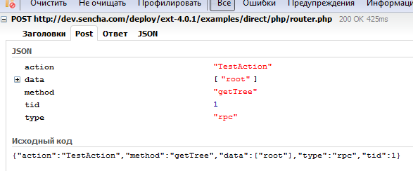

    на счет второго, из вложенной картинки думаю всё ясно будет

    Spritz 7 июня 2011 г. 4:36, спустя 54 минуты 39 секунд
    Аха…понятно…это указывается объект и метод (т.е. функция) запускаемые на стороне сервера :)
    "type":"rpc","tid":2 - а это что за поля? Обязательные или определенные пользователем?
    И где их указывать? И для чего? …
    а paramOrder - это как я понимаю индекс\набор индексов в массиве POST под которым на сервере можно вытащить то что отправлялось?
    а остальное по логике должно быть доступно по индексам action и mehtod…я правильно понял? Просто проверить пока нет возможности, хотелось бы выяснить и дома сразу начать кодить :)

    Сначала написал, потом подумал…
    "type":"rpc" и "tid":2…скорее всего аргументы для функции на сервере…а вот вопрос где они указываются остается открытым…
    Сам понял, чушь несу…Ext.direct.Manager.addProvider вот откуда ноги directFn растут…и, вероятно, все остальные данные в запросе тоже.
    Осталось понять откуда взялись настройки Ext.app.REMOTING_API…в доках константу (выглядит как константа) REMOTING_API …не нашел…что это такое?:)
