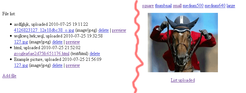

    Spritz 16 июля 2010 г. 7:46, спустя 2 дня 17 часов 33 минуты
    up
    Будет третий класс :) Картинки — это особый случай, который нельзя игнорировать.
    Итого:
    [tt]FileStorage[/tt] для аплоада/даунлоада,
    [tt]FileRecordManager[/tt] для ведения учетных записей и
    [tt]ImageView[/tt] для создания превьюшек и генерации ссылок на них.
    Правило для размещения превьюшки очень похоже на правило для размещения файла в FileStorage, раскладываем превьюшки по папкам, чтобы в одной не скапливалось слишком много + для каждого размера своя папочка.
    У превьюшек есть два основных типа. Один подгоняет размер картинки по меньшей стороне, а бОльшую обрезает (crop), другой подгоняет по большей, а меньшую вычисляет как получится (fit). Есть еще два способа, но они для идиотов
    Нередко случается, что картинка на сайте ВНЕЗАПНО показывается на боку, хотя хозяин в своём вьювере видет её нормальной. Проблема в том, что JPEG может хранить в себе инфу с фотика (гироскоп?) о повороте камеры присъемке. Эту инфу умный ImageView должен учитывать.
    Я ничего не забыл?

    Spritz 28 июля 2010 г. 2:53, спустя 11 дней 17 часов 35 минут
    Забыл слово как это называется, в общем цепочкой буду вызывать методы
    $iv = new ImageView($params);
    $iv->load($originalFile)
      ->autoRotate()
      ->sharp()
      ->resizeFit($width1, $height1)
      ->save($preview1)
      ->resizeCrop($width2, $height2)
      ->save($preview2)
      ->free();
