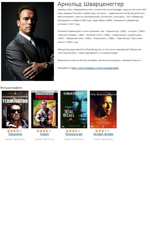

    Сейчас 1-ый вариант (см скриншот)

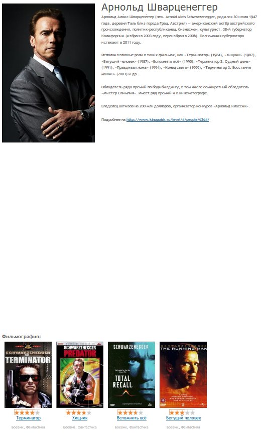

    Надо 2-ой вариант (см скриншот)

    adw0rd, достаточно удалить в макете один тег
    я испытал в firebug. у тебя так:
    <div class="film">…</div>
    <br clear="all">
    <div>..</div>
    где последний div - это как-раз тот блок, который надо поднять.
    убери <br> и он встанет на место

    короче вместо clear: both задай переводу строки между блоками на clear: left

    Не, таким он был изначально (см скриншот)… Это я поставил <br> умышленно
    Мне надо чтобы "Фильмография" была под фоткой и биографией

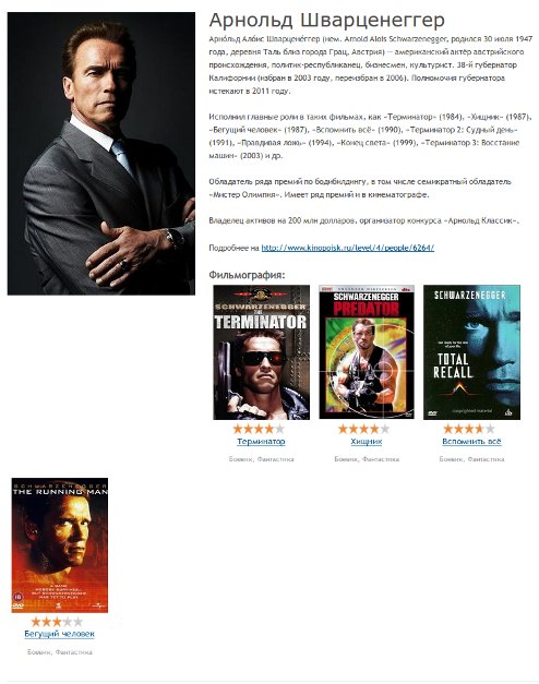

    а ну да по поводу встанет на место, не встанет, так как для обложки фильма задано float: left и половина фильмографии уползет наверх и встанет справа от обложки

    update: у этого нижнего дива лучше укаать флоат и клир
    <div style="float:left; clear: left;">

    если у последнего скриншота не очень корректно отображение (как я понимаю), то предлагаю такой вариант: обложка + описание окружаются общим блоком, а у "фильмографии" ставится "клир: боз".
    п.с. Если и тут будут глюки, то для общего блока (с обложкой и описанием) нужно задать свойство "оверфлов: хайден".

    я так пробовал - были глюки
