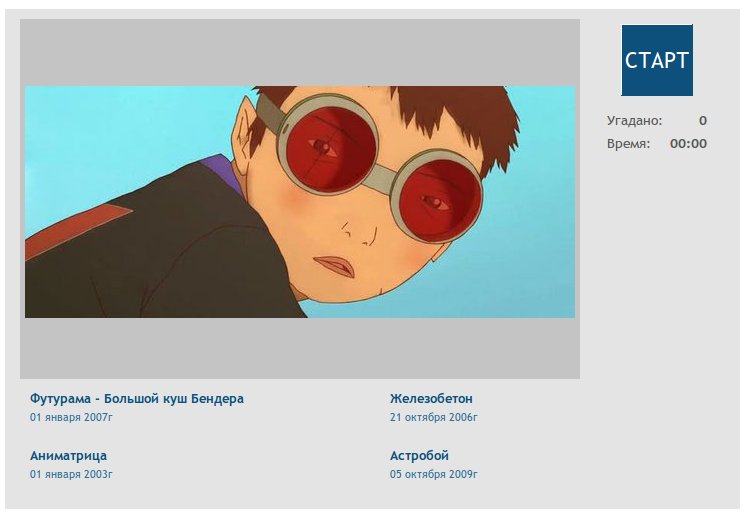

Как по вертикали отцентровать картинку?
    Spritz 13 мая 2010 г. 9:22

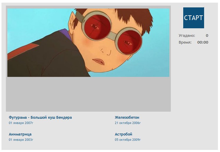

    1. Картинка не отцентрована
    2. Отцентрованный вид

    adw0rd, vertical-align: midle ?

    adw0rd, я не зареган, потому йух его знает что там. Но в целом если известны размеры блока и размеры картинки, то совет Дуда должен помочь, а если размеры не известны (например, в строке будет две картинки разной высоты), ту уже нужно смотреть по месту. Есть разные хитрые варианты :)
    не прокатывает, пробовал

    Можно было бы смещать div на 50% слева и сверху, тогда это был бы центр. После чего от него позиционироваться (margin) в отрицательную сторону…
    Но для этого мне надо знать размеры каждого кадра, что мне не нравиться…

    Конечно не прокатит. Оно катит только если display:table-cell, но IE до 8-ки это не понимает.
    Так что вставь табличку и не мучайся. Или надо expression для margin-ов в IE писать.

    AlexB, ага, так и сделаю, спасибо

    еще можно
    position: relative;
    top: 50%;
    margin-top: -высота элемента/2 px
