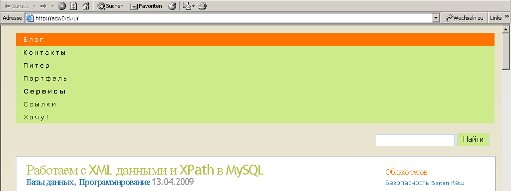

    В FF, Opera, Chrome. Safari все нормально, меню выглядит в горизонтальную линию -> http://adw0rd.ru/
    А в IE6 это в столбик (см. аттач).
    Как это поправить, чтобы ИЕ6 тоже понял флоат или что там надо… :)

    1. ie.png (82)

    Givi, все проще оказалось… просто для каждого UL -> LI -> A был установлен display:block
    Видимо в той теме которую я взял за основу юзался такой стиль
