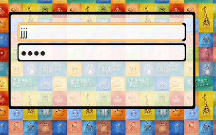

    стоит ли рисовать под каждый разный по ширине input бекграунд или через спрайты делать?

    Абырвалг, смотря какой у тебя бэкграунд. Иногда бывают такие, которые через спрайты геморно делать, так как они немного разные (например, у логина один край с иконкой юзера, а у пасворда край с ключиком).
    Да и вообще для спрайтов у динамических элементов придется создавать дополнительные блоки с фиксированными размерами. А если есть на сайте всего два инпута, то "дешевле" обойтись готовыми фонами.

    Инпуты будут разных размеров
    логин-пасс -один размер
    добавление статьи - другой
    добавление файла - третий размер.
    Поэтому и думаю о спрайтах, так как пол каждый тип рисовать картинку лень.
    Spritz 22 ноября 2009 г. 16:40, спустя 1 час 34 минуты 45 секунд
    ну если у всех єлементов будет одинаковый фон, а разница только в ширине, то пробуй делать все спрайтами.
    Spritz 22 ноября 2009 г. 17:19, спустя 38 минут 19 секунд
    вроде получается в FF, web-kit, IE8. С IE7 проблема.
    И скорее всего прийдется рисовать отдельные рисунки, так как используются псевдоклассы : focus, см. скрин
