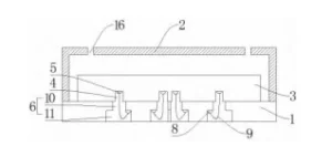

Для решения вышеуказанных технических проблем в этой статье предлагается гироступенчатый процесс упаковки глубоких отверстий MEMS. Ступенчатая конструкция корпуса с глубокими отверстиями включает в себя кварцевую подложку, металлическую оболочку, чип, золотую проволоку и ступенчатое глубокое отверстие, как показано на рисунке 1.
Рис. 1. Структура корпуса МЭМС-гироскопа с глубокими отверстиями.
Где,
1-Кварцевая подложка
2-металлический корпус
3-чип
4 отверстия в чипе
Внутренняя площадка с 5 чипами
6-ступенчатые отверстия в кварцевой подложке
8-ступенчатое отверстие внутри колодки
9-Золотая нить
10-Кварцевая подложка внутри ступенчатых отверстий
11-Кварцевая подложка, внутреннее нижнее ступенчатое отверстие
16-Вентиляционное отверстие

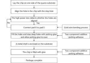

Конкретный процесс использования ступенчатого процесса упаковки с глубокими отверстиями показан на рисунке 2. Сначала чип укладывается на кварцевую подложку, а отверстия в чипе совмещаются с отверстиями в кварцевой подложке с помощью позиционирующего инструмента. Затем юстировка проверяется с помощью мощной линзы. Процесс соединения золотой проволоки — это своего рода производственная технология, которая соединяет золотую проволоку с поверхностью электронных устройств. Этот процесс широко используется при производстве полупроводниковых чипов и других микроэлектронных устройств. Это один из необходимых процессов производства и упаковки электронных компонентов. Соединение металлической проволоки и электрода осуществляется методом горячей прессовой сварки. После завершения приклеивания золотой проволоки ступенчатое глубокое отверстие заполняется двухкомпонентным добавочным герметизирующим клеем для обеспечения затвердевания кварцевой подложки и чипа. Реакция сверхприсоединения двухкомпонентного герметизирующего клея с добавкой приводит к сшиванию и отверждению в высокоэффективный эластомер, который можно отверждать при комнатной температуре или ускорять при высокой температуре ниже 80 ℃, при этом материал не имеет явной усадки и повышения температуры реакции. во время лечения. Отвержденный эластомер обладает превосходными электрическими свойствами, устойчивостью к старению, устойчивостью к высоким и низким температурам, водо- и влагостойкостью, хорошей глубокой вулканизацией, не вызывает коррозии контактного материала и не загрязняет окружающую среду. Наконец, установив фиксированное соединение между металлическим корпусом и кварцевой подложкой, чип инкапсулируется в металлический корпус. После фиксации металлического корпуса пространство между чипом и металлическим корпусом заполняется и затвердевает двухкомпонентным добавочным герметизирующим клеем для завершения упаковки всего чипа. В процессе упаковки глубоких отверстий ступенчатого гироскопа MEMS ступенчатая структура, образующаяся между чипом и кварцевой подложкой, удобна для электрического соединения площадки и может лучше снимать напряжение, повышая точность продукта.
Рисунок 2. Процесс упаковки глубоких отверстий лестницы MEMS-гироскопа
