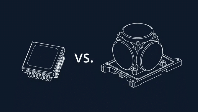

FOG постепенно заменил устаревший RLG (кольцевой лазерный гироскоп) и стал основным продуктом рынка. Причина в том, что FOG более совершенен, меньше RLG и имеет более высокую точность. Например, нефтяная, аэрокосмическая, горнодобывающая и другие отрасли используют FOG, и FOG может предоставить им очень точные данные. Но появление MEMS-гироскопа пошатнуло позиции FOG на рынке. Потому что по сравнению с FOG, MEMS-гироскопы также имеют множество преимуществ.
Каковы преимущества МЭМС как новой технологии по сравнению с этими двумя гироскопами?
- Меньший размер и меньший вес
МЭМС-гироскопы претерпели поэтапные изменения по сравнению с FOG. МЭМС-гироскопы выглядят как чипсы и имеют размер ногтя, если положить их на руку. Это больше подходит для различных отраслей промышленности, например, для изготовления зондовых трубок специальной формы, необходимых в области нефтяного каротажа. Трубки зондов очень тонкие, и их необходимо удлинять под землей. Это невозможно для FOG, и для достижения этой цели можно полагаться только на небольшие и легкие MEMS-гироскопы. Другим примером является то, что IMU (инерциальные единицы измерения) широко используются в различных областях, особенно в аэрокосмической сфере. Требуются все меньшие и меньшие IMU, а для удовлетворения этого спроса требуются гироскопы меньшего размера. Все MEMS-гироскопы Ericco имеют размеры 11x11x2 мм.
- Низкое энергопотребление
Благодаря своим небольшим размерам МЭМС-гироскопы имеют более низкое энергопотребление и потребляют меньше энергии, чем ВОГ.
- Низкая стоимость
Из-за небольшого размера себестоимость производства ниже, чем у FOG, что делает его более подходящим для массового производства. Это очень подходящий выбор для отраслей и компаний, которым необходимо контролировать расходы.
- Хорошая надежность
MEMS обладает высокой ударопрочностью и может работать в очень суровых условиях. Например, в горнодобывающей и лесозаготовительной отраслях условия труда очень тяжелые, ноt МЭМС-гироскопы могут удовлетворить такие рабочие требования.
- Диапазон измерений по-прежнему очень хорош.
Гироскоп MEMS, как и FOG, будет относиться к таким значениям, как диапазон измерения и стабильность смещения, но MEMS больше относится к диапазону измерения, нестабильности смещения и угловому случайному блужданию. Например, высокопроизводительный MEMS-гироскоп ER-MG2-50/100 North Seeking специально разработан для наземной навигации. Диапазон измерений может достигать 50–100 град/с, нестабильность смещения 0,01–0,02°/ч и угловое случайное блуждание 0,0025–0,005°/√ч.
В прошлом гироскопы MEMS не подходили для сравнения с FOG, поскольку технология была незрелой, а значения во всех аспектах не могли достичь уровня FOG. Однако с ростом развития науки и техники каждый день постоянно внедряются новые технологии. МЭМС-гироскопы постепенно становятся сравнимы с ВОГ. Идя в ногу друг с другом и имея преимущества, которых нет у FOG, они стали существами, способными конкурировать с FOG на рынке.
