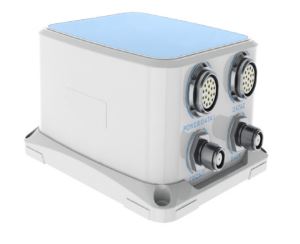

Большое значение имело изобретение гирокомпаса. Это не только отвечало потребностям судоходства того времени, но и способствовало развитию теории гироскопов. Последовательно вводились гиротеодолиты и бесплатформенные гиро-искатели севера. Почему гироскоп может смотреть на север? Это включает в себя два принципа поиска Севера, предусмотренные инструментом поиска Севера.
Динамический поиск севера относится к использованию динамических эффектов взаимного влияния между вращением гироскопа и вращением Земли, таких как гирокомпас и гиротеодолит. Кинематический поиск севера относится к поиску севера путем измерения горизонтальной составляющей угловой скорости вращения Земли с помощью гироскопа, и бесплатформенный северный гироскоп попадает в эту категорию.
Бесплатформенный искатель севера должен «сначала выровнять уровень, а затем искать север». Однако нивелирование часто является трудоемким и трудоемким процессом, особенно при высокоточном и быстром нивелировании больших автомобильных платформ, что довольно сложно. Если искатель севера сможет напрямую искать север в наклоненном состоянии, это полностью решит проблемы, вызванные выравниванием. Это отправная точка для разработки полноориентированного искателя севера. Так называемый «полный поиск севера» относится к способности искать север в различных состояниях наклона. Его значение заключается не только в возможности точного поиска севера в наклоненном состоянии, но, что более важно, в изменениях, вносимых методами наведения и измерения системы. В связи с этим «полный подход к северу» станет одним из направлений развития северного поиска в военной области.
Метод поиска севера по гироскопу не требует астрономических наблюдений, не зависит от геомагнитного поля, не зависит от материалов железа и определяет истинный север Земли. Его автономность и всепогодные характеристики имеют большое значение в военной области.
