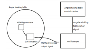

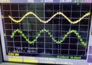

    Закрепите испытательный вал вертикально вниз на угловом шейкере. Осциллограф используется для записи формы сигнала на выходе испытательного вала и опорного сигнала проигрывателя моделирования. После запуска микромеханического гироскопа для нормальной работы запустите проигрыватель моделирования и качайте его в соответствии с различными частотами и амплитудами вибрации. Наблюдайте за интервалом времени от пика до пика T выходного сигнала скорости MEMS-гироскопа и опорного сигнала проигрывателя моделирования, и T должно соответствовать временному соотношению [0°, 90°].

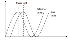

    Схема сравнения форм сигналов представлена ​​на рисунке 1, схема установки — на рисунке 2, диаграмма формы испытательного сигнала — на рисунке 3.
    Рис. 1. Схема сравнения формы сигнала тестового сигнала полосы пропускания
    Рис. 2. Схема установки теста пропускной способности
    Рис. 3. Диаграмма эффекта выборки тестового осциллографа полосы пропускания
    В традиционном методе тестирования полосы пропускания сигнал движения углового вибростенда генерируется шкафом управления проигрывателя и обычно представляет собой аналоговый сигнал. Выходной сигнал микромеханического гироскопа необходимо преобразовать с помощью DA, а затем протестировать и рассчитать с помощью осциллографа.
    Традиционные методы тестирования пропускной способности имеют следующие недостатки:
    1) Количество продуктов, проверяемых каждый раз, ограничено каналом осциллографа, обычно одновременно измеряется не более 3 продуктов;
    2) Имеются ошибки измерения временной ширины осциллографом;
    3) Задержка сигнала DA-преобразования и сигнала движения углового вибростенда на разных частотах, а также амплитуда сигнала движения углового вибростенда на разных частотах будут иметь разную степень затухания;
    4) Когда частота кадров цифрового выхода обнаруженного продукта низкая, форму сигнала DA-преобразования легко исказить.

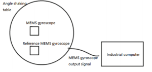

    Основанный на методе угловой вибрации, улучшенный метод измерения полосы пропускания гироскопа больше не принимает сигнал движения стола угловой вибрации в качестве опорного сигнала, а использует выходной сигнал гироскопа с известной полосой пропускания в качестве опорного сигнала, так что затухание и задержка угловой вибрации Сигнал вибростола больше не может рассматриваться.
    Рисунок 4. Улучшенная схема установки теста пропускной способности.
    На рисунке 4 относительный сдвиг фазы и относительное изменение амплитуды можно рассчитать, взяв кривые вибрационной реакции нескольких гироскопов при разных углах частоты одновременно, просто зная полосу пропускания эталонного МЭМС-гироскопа.
    1. Специальный план испытаний

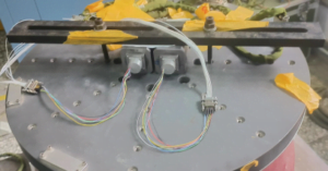

    Испытательные оси эталонного МЭМС-гироскопа и нескольких тестируемых гироскопов закрепляются вертикально вниз на вибростоле Angle. Промышленный компьютер используется для сбора данных гироскопа в реальном времени. После запуска микромеханического гироскопа для нормальной работы запустите проигрыватель моделирования, раскачайтесь в соответствии с различными частотами и амплитудами вибрации, запишите все данные, а затем нарисуйте кривую отклика угловой вибрации в той же системе координат посредством воспроизведения, чтобы вычислить относительный фазовый сдвиг и затухание амплитуды в точках размаха значений между каждой кривой.
    Схема сравнения форм сигналов представлена ​​на рисунке 1, а реальная схема установки – на рисунке 5.
    Рис. 5. Схема фактической установки улучшенного теста полосы пропускания

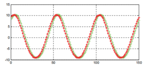

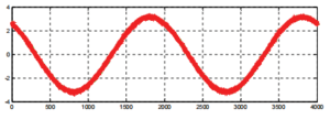

    Диаграмма формы тестового сигнала показана на рисунках 6 и 7.
    Рисунок 6. Кривая отклика на вибрацию при тесте улучшенной полосы пропускания при частоте 1 Гц.
    Рисунок 7. Кривая отклика на вибрацию при тесте с улучшенной полосой пропускания при частоте 40 Гц.
    На рисунке 7 хорошо видно, что полоса пропускания двух гироскопов различна. Полоса пропускания тестируемого гироскопа ниже, чем у эталонного гироскопа, а относительная разность фазового сдвига составляет около 15°.
