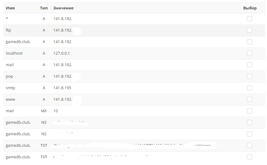

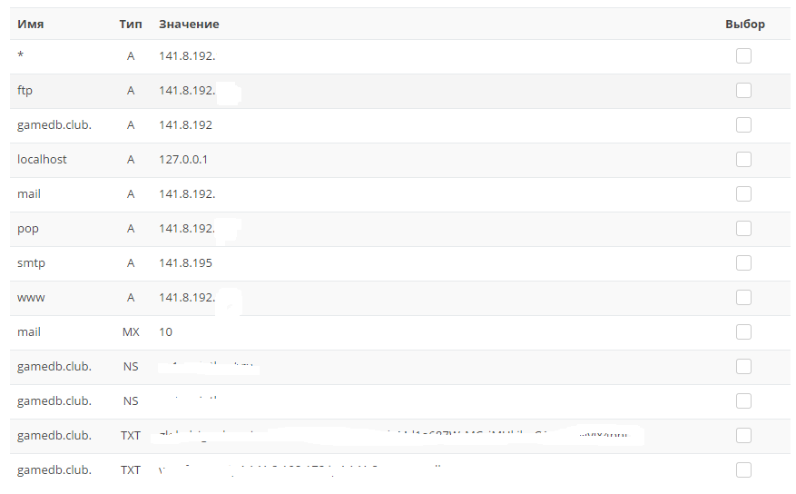

    Spritz 17 февраля 2016 г. 2:27, спустя 1 минуту 23 секунды
    стоп! в htaccess не может быть virtualhost. он походу вообще нерабочий у тебя. удали нахуй.
    что значит "A запись на редирект" ? ты должен настроить записи A для @ - главный домен и * - все под-домены. типа:
    Alt text
