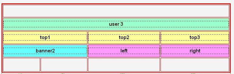

    У меня есть готовый резиновый шаблон для Joomla 1.7.
    Необходимо в позиции top1 вывести фотогалерею новостей. В принципе вопрос решаемый, но есть
    одна загвоздка. Перекопал кучу модулей вывода фотогалереи и у всех в настройках нет возможности
    сделать ширину картинки резиновой.
    Значит необходимо изменить код и прописать CSS для top1 отдельно, то есть сделать его фиксированной ширины.
    Вот здесь то у меня и тормоз.
    (как составить новое правило CSS не проблема, а как вот правильно его присобачить к top1)
    Подскажите пожалуйста, как правильно их состыковать?
    Предположим, новое правило будет
    .positiontop1
      width: 400px;
    Вот привожу кусок кода из index.php
    <div class="cleared reset-box"></div>
    <?php endif; ?>
    <?php echo $view->position('banner1', 'nostyle'); ?>
    <?php echo $view->positions(array('top1' => 33, 'top2' => 33, 'top3' => 34), 'block'); ?>
    И картинку прилепил тоже.
    И файлы…

    Вот здесь то и вопрос.
    Как правильно присвоить класс позиции top1 ,
    если она сидит внутри строчки. (причем класс для top2, top3 должны остаться прежними)
    Вот здесь я и тормознул

    что-то типа этого должно быть, только правильно ли?
    <div id="block">
    <div id="wrapper">
    <div id="top2">
    $view->positions('top2', 'block');
    </div>
    </div>
    <div id="top1">
    $view->positions('top1', 'block');
    </div>
    <div id="top3">
    $view->positions('top3' , 'block');
    </div>
    <div id="clear"></div>
    </div>
