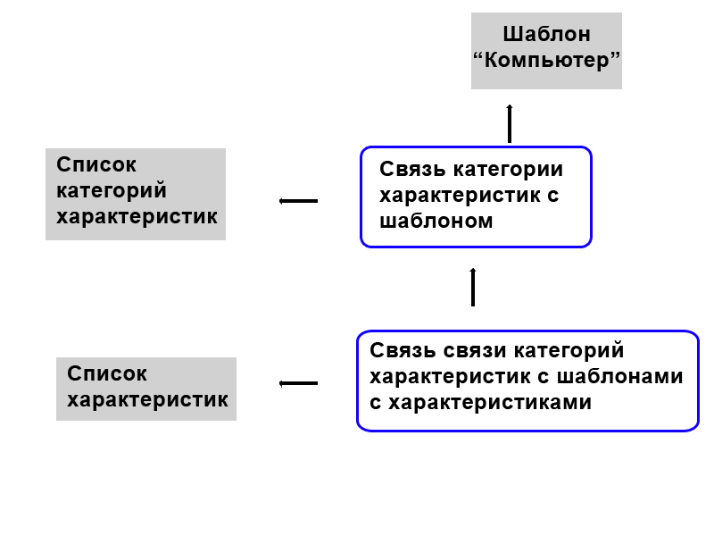

    Пишу сейчас интернет магазин, хочется сделать его как можно более универсальным.
    Возникла дилемма с характеристиками товаров.
    Магазин будет продавать различные товары, с разными характеристиками. Характеристик очень много.
    Естественно писать забивать вручную характеристики для каждого товара долго.
    По этому я решил сделать шаблоны товаров.
    То есть, создаем шаблон характеристик например "Компьютер"
    Туда добавляем категории характеристик:
    1) Процессор
    2) Память
    3) Экран
    Потом в каждую категорию добавляем характеристику. Получается так:
    Процессор
     Тип процессора
     Код процессора
     Количество ядер процессора
    Память
     Размер оперативной памяти
     Тип памяти
    Экран
    Размер экрана
    Разрешение экрана
    Теперь при создании товара, мы указываем к какому типу товара он принадлежит, и у него сразу появляются все поля для заполнения характеристик.
    Ну это все понятно. Теперь вопрос как это все программно организовать?
    Шаблоны я организовал так:
    Есть 5 таблиц:
    1) Шаблоны (список всех возможных шаблонов)
    2) Характеристики (список вообще всех характеристик)
    3) Категории характеристик (тоже все возможные)
    4) Связь категорий характеристик с шаблонами
    5) Связь связи категорий характеристик с шаблонами с характеристиками.
    См. схему в приложении.
    То есть таким образом зная шаблон, мы 1 запросом достаем все категории характеристик принадлежащие ему, JOIN ом подтягивая названия этих категорий.
    JOIN ом подтягиваем все характеристики под каждую категорию и так же JOIN ом подтягиваем названия этих характеристик. Не слишком много джоинов?
    Такую же схему хочу сделать и с товарами.  Здесь вместо шаблона "Компьютер" будет товар.
    Какую гибкость это нам дает. Во первых мы не дублируем названия категорий и характеристик, и везде они называются одинаково и с одними и теми же размерностями.Во вторых, поправив название только в одном месте оно поправится везде.
    В третьих если нужно организовать поик по характеристикам или сравнить товар по характеристикам, то мы точно можем определить что и с чем сравнивать.
    Вопрос, на сколько адекватная схема? Как делается в других системах, и как бы сделали лично вы?

    да уверен, что "Магенто - ДА!", но реально профессор ведь хочет опыт получить.
    Правда все равно раз уж так сильно захотелось писать своё, то нафига совокуплять свой же моск надуманной универсальностью?!
    Таких "универсальных" уже горы, и если они реально функциональны и более-менее безглючны, то монструозны и требовательны к ресурсам (взять ту же Магенто).
    Да и не закончишь сам ты её никогда.
    Проще писать менее универсальную, зато более быстро и с меньшим геморроем. А для второго (пятого-десятого) магазина с несколько иным, но "персональным" функционалом ты без проблем сможешь быстро допилить уже имеющийся у тебя движек, ибо ты будешь его знать как 2х2=3,745кг/ам
    Ну а по твоей схеме, то хз. Если тебе так будет удобно делать выборку, то почему бы и нет. Один хрен как именно ты все разместишь в базе, главное чтоб выборка была быстрой и логичной. А размер базы и её визуальное оформление по большой мере роли много не играет. К примеру, можно обе таблицы связи объединить в одну, просто добавив некий флаг, указывающий либо на то, что это категория, либо же указывающая на ID "родительской" категории. Получится меньше таблиц, но в то же время больше будет геморроя при выборке.

    Если не дать возможности покупателю самостоятельно находить по ключевым параметрам товар, отсеивая ненужные, то либо он забьет и пойдет к конкрентам либо в усмерть задолбает менеджера по телефону или в чате (ака онлайн консультант). Знакомый работает в компьютерных технологиях - так на него жалко смотреть под вечер после 2-3 десятков клиентов которые пришли чего-то купить нового и нужного но без понятия что и какое им нужно… Так что ЦМС может сколь угодно быстро давать возможность выкладывать товар (и приумножать его количество) но без удобства использования - поиска он не нужен. Тем более что движок действительно не обязательно должен принимать принимать платежи\печатать накладную - это всего лишь фичи, главное что требуется от интернет магазина это удобно представить информацию о товарах и оперативно дать ответ на возникнувший вопрос (без похода в гугл\яндекс). А заказ можно оформить и по телефону или просто кнопкой с перенаправлением на форму заказа с последующим ожиданием звоночка от менеджера (главное чтобы последний не оказался алконавтом\соней который реагирует несколько часов)…

    Если ты не думаешь писать сортировки и поиск по характеристикам и думаешь реализовать все как можно быстрее и проще
    Как уже писал master, храни все в TEXT, к слову, посмотри магазин Арт.Лебедева - там примерно так и реализовали, кстате ЧПУ удобный у него
    Spritz 18 сентября 2012 г. 10:28, спустя 2 минуты 52 секунды
    Winston, а ты кто ваще? :)
    Spritz 18 сентября 2012 г. 11:02, спустя 33 минуты 59 секунд
    сегодня не думаешь а завтра как подумаешь и пиздец
