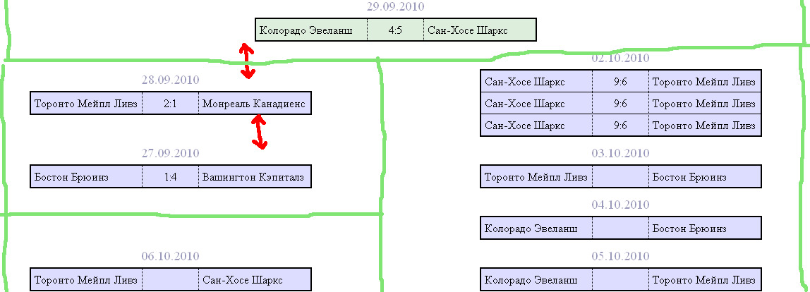

На картинке, показал красным, где вылазят из-за описанного выше огрехи.
И зеленым, как сформировать таблицу, чтоб их не было. -
1 октября 2010 г. 12:52, спустя 6 минут 44 секунды
погоняй, может быть я не настолько неправ ;)
"на мой глаз" достаточно выровнять так, чтобы разница между правой и левой колонкой была не более одного дня.
ещё чуть-чуть улучшить можно навернув еще один уровень TD: левую и правую колонки целиком подравнять через vertical-align: middle.
это уже чисто стилистические ухищрения, я не заморачивался настолько глубоко.
поздно ответил :)
да, с разновысотными днями не очень красивоιιlllιlllι унц-унц -
1 октября 2010 г. 12:58, спустя 5 минут 49 секунд
Если стремиться к абсолютному совершенству, придется считать отдельные строки и заботиться о вертикальном ритме. … и, видимо, это несовместимо с переносами строк.ιιlllιlllι унц-унц -

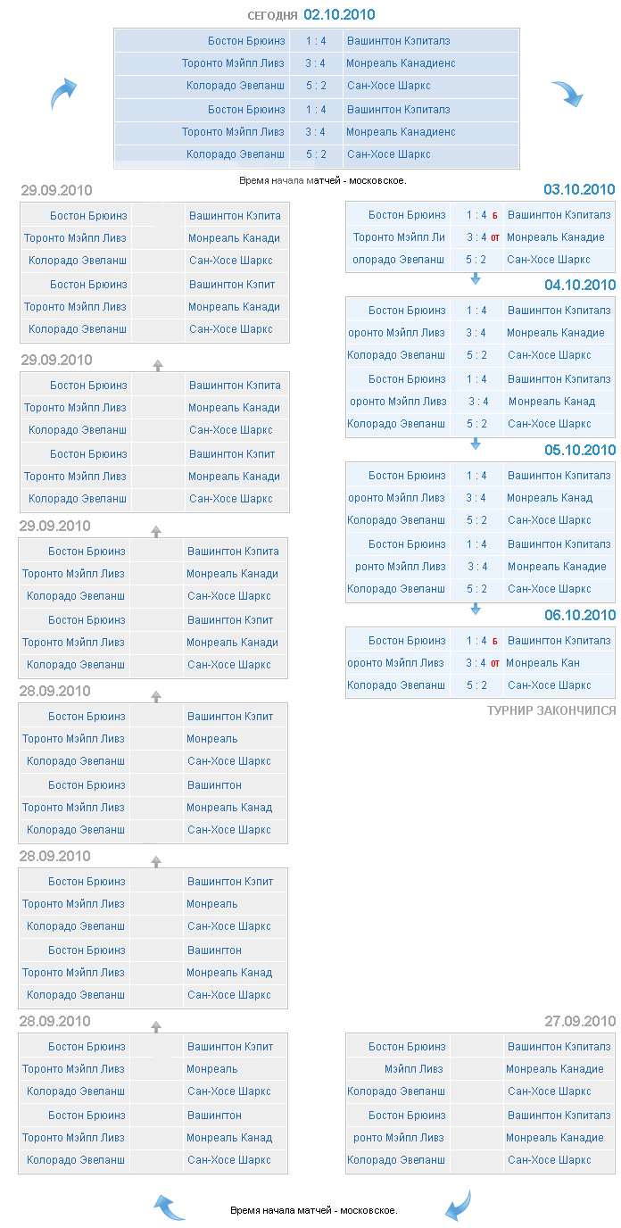

Нет я строки не считаю. Может быть в следующей версии. Считаю только даты, из-за этого разрыв в кольце может быть непрогнозируемой высоты. С этим пока смирился. Кстати, мой контроллер на Блитце. Шаблон уже приводил. Ну не красота ли? Насколько меньше кода, все вместилось в один небольшой класс с двумя методами. Плюс там еще всякие фишки, где стрелочки рисовать, где нет и.т.д Шаблон я уже приводил выше, вот контроллер:
