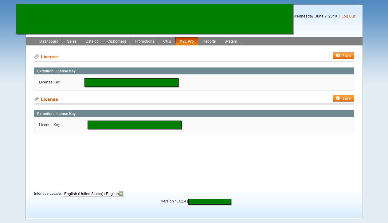

блок не дублируется.
просто ты его дважды выводишь.
внимательно пересмотри лейауты -
9 июня 2010 г. 6:52, спустя 24 минуты 34 секунды
спасибо. Я б если честно не допер. Лейауты были тупо слиты.
Перезалил их, очистил кеш, и … сайт тупо помер, АААА!! фааак -
