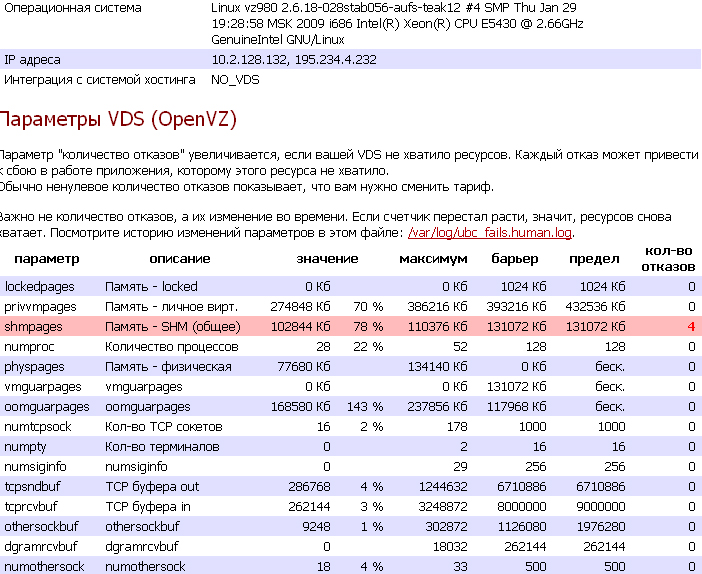

    Раздуплите плиз
    в атаче, то, что показывает панель управления. что это за херы выделая красным? Она постоянно растёт - и примерно от недели до полторы достигает придела. После ребута падает где то в 30%, из за неё как показано отказывает сервант. Что я делаю не так? Это вообще зависит от меня? И можно ли избежать постоянных ребутов?

    Spritz 18 мая 2010 г. 13:52, спустя 5 минут 38 секунд
    SHared Memory

    Spritz 18 мая 2010 г. 13:58, спустя 5 минут 49 секунд
    Команда ipcs

    Spritz 18 мая 2010 г. 14:05, спустя 7 минут 15 секунд
    да я то нашёл что это шаред мемори - победить как то можно это? что бы она не "накапливалась"? И почему после ребута она сбрасывается?
    хз… тут нужно все смотерть, вполне это может быть косяк опенвз(ну это мое имхо, и то не до конца уверенное). Обратись к саппорту.

    Spritz 18 мая 2010 г. 14:15, спустя 7 минут 54 секунды
    да я чё спрашиваю - потому как не совсем дуплю в этом. Точнее совсем не дуплю :) От чего она зависит то? Я мог где то натупить? Что то не включить? Что то ненужное включить?
    вполне :) а может и нет…

    Spritz 26 июня 2010 г. 8:58, спустя 37 дней 20 часов 5 минут
    shm - SHared Memory, общая память. Пример работы: 100 процессов апача не загрузят в память 100 копий libc.so и прочих библиотек, а вместе пользуются одной общей, находящейся в общей памяти. Это значение не плюсуется к значению используемой памяти, оно просто показывает, сколько из нее является общей (т.е. используется более, чем одним процессом). Возможна также ситуация, когда общая память используется разделом /tmp, но это не наш случай
