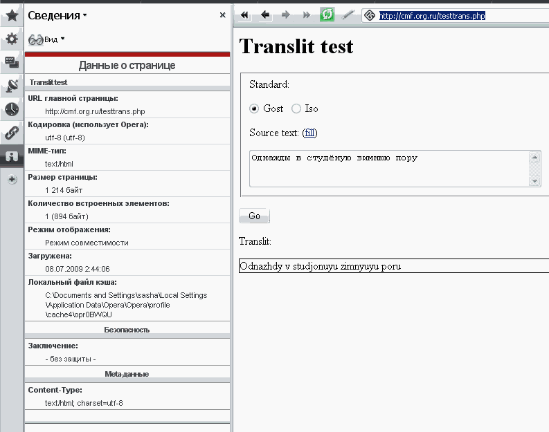

    бля, ну я не знаю как заставить strtr НЕ работать. просто работает.
    http://cmf.org.ru/testtrans.php
    http://cmf.org.ru/testtrans.zip
    Spritz 7 июля 2009 г. 13:49, спустя 1 минуту 42 секунды
    да забей, наверняка у меня где-то и что-то заглючило, главное что решил проблему, сенк
