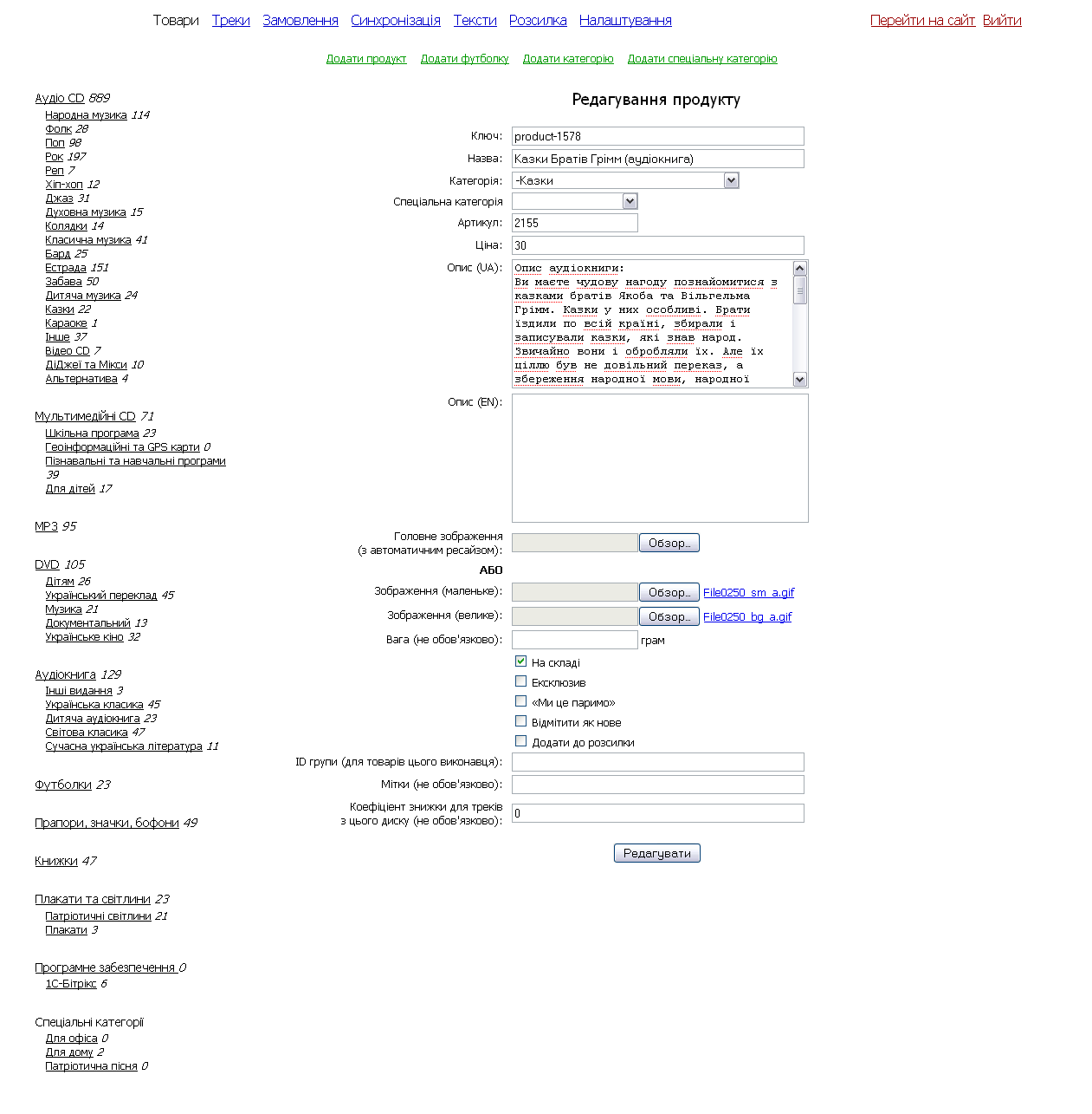

    покажи скриншот форм редактирования и тп?

    Редактирования чего, бля?) Ну на вот от инет-шопа, тока там на украинском все)

    sap, а код этой формы? можешь показать? сколько файлов у тебя обрабатывают edit, add, delete действия над продуктом?

    Код шаблона или код страницы?) Три файла.
    Спустя 114 сек.
    Только ж на этой странице, которая на скрине, доступно только редактирование. На добавления такая же форма, ссылка сверху вон, зелененькая. А удаление идет из списка.
    Спустя 139 сек.
    И вообще, к чему ты клонишь?
