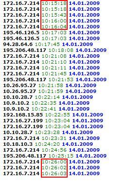

    ну так вот, возникла проблема другого характера в этом скрипте
    на прикрепленном рисунке изображено то что попадает в базу данных, красным я выделил себя, т.е. ip время и дату захода
    поясню: этот скрипт находится  в шаблоне сайта, т.е. на каждой странице
    ну так там где выделено красным я точно сайт не покидал, не закрывал браузер, однако разрыв сессии почему то всетаки иногда происходит (следовательно данные опять попадаут в базу, хотя переменная $gotovo была объявлена), в основном не при периходе со страници на страницу (иногда тоже бывает), а когда обновляю одну и туже страницу, может быть я что то с сессией сделал нет? подскажите плз

    эти данные записывает мой скрипт, который у меня поучилия в итоге
    то есть вот этот
    session_start();
    $ipishnik = $_SERVER["REMOTE_ADDR"];
    $timenc = date("H:i:s");
    $datenc = date("d.m.Y");
    $connectnc = mysql_connect("localhost", "123", "123")
    or die("Не могу подключиться" );
    mysql_select_db('123', $connectnc) or die ('Не могу выбрать БД');
    $max1 = mysql_result(mysql_query("select MAX(`id_n`) AS `maxid_n` from newcounter"),0,0);
    if ( isset($_SESSION['gotovo']))
    { echo "$max1"; }
    else
    $newzn = $max1 + 1;
    mysql_query("INSERT INTO newcounter VALUES('$newzn', '$ipishnik', '$timenc', '$datenc')");
    echo "$newzn";
    $_SESSION['gotovo'] = 1;
    а то что на картинке, это результат выполнения другого скрипта, который просто отображает данные из таблицы
    мне необходимо сделать так чтобы сессия разрывалась только тогда когда пользователь покидал сайт

    Spritz 14 января 2009 г. 0:17, спустя 13 минут 47 секунд
    да, да, именно так, но почему то при обновлении страницы данные вновь заносятся в таблицу, а значит происходит разрыв сессии 8)

    Сообщения: 4305 Репутация: N Группа: в ухо
    Spritz 14 января 2009 г. 1:46, спустя 1 час 26 минут 27 секунд
    Вообще не воспринимай сессию, как нечто непрерывное. Сессия это файл на сервере который тебе выделили для хранения переменных на небольшое время. В нем хранятся какие-то данные. Если сервер тебя опознал, он дает тебе доступ к этому файлу. Не опознал - не дает. Т.е. сессия это персональное краткосрочное хранилище данных, а не какое-то эксклюзивное соединение.
