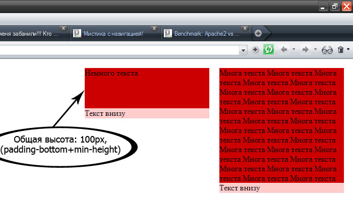

    можно так:
    <html>
    <head>
    <style type="text/css">
    div{
    float:right;
    width:247px;
    margin:10px;
    background: #cc0000;
    /* всё что выше - необязательно */
    min-height:80px; /* Это на случай, если высота неизвестна */
    position:relative; /* Что бы span можно было спозиционировать */
    padding-bottom:20px; /* Что бы строка снизу не наезжала на текст */
    /* Для любимого браузера (лучше заменить на усл. комменты) */
    * html div{
    height:80px;
    span{
    display:block; /* Что бы вступили в силу width и height */
    position:absolute; /* Что бы вступили в силу left и bottom */
    height:20px; /* Высота фиксирована и равна padding-bottom div'а */
    width:100%; /* Что бы по всей ширине div'а */
    bottom:0;
    left:0;
    background:#fcc;
    </style>
    </head>
    <body>
    <div>
    Многа текста Многа текста Многа текста Многа текста Многа текста
    <span>Текст внизу</span>
    </div>
    <div>
    Немного текста
    </div>
    </body>
    </html>
    1. (293)
